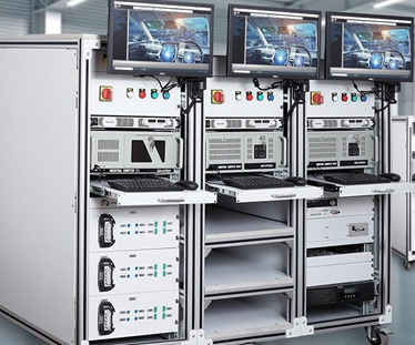

LabVIEW通过NI硬件(CompactRIO 实时控制器、FPGA 模块等)与模块化软件设计的结合,实现试验参数采集、多工况控制、数据存储的并行处理,体现LabVIEW 在工业自动化中对多任务并发场景的高效支持能力。
应用场景
关节轴承试验机主要用于测定各种关节轴承衬垫在承受径向、轴向交变载荷和径向、轴向摆动时的摩擦磨损寿命,以及配置各种环境装置等,实现对轴承全工况的模拟测试。由于控制软件需实现系统的参数设定、数据采集和综合管理等复杂功能,且试验为疲劳试验,时间较长、无人看守,需采用多任务架构保证数据实时性与软件高效运行
硬件选型
  • NI     CompactRIO 实时控制器:作为系统核心,具备硬实时操作系统,可独立运行生产者 - 消费者循环,确保数据采集与控制任务的确定性执行,避免 Windows 系统的非实时性干扰,满足长时间试验的稳定性需求。
  • NI FPGA 模块:部署消费者循环中的高速数据处理任务(如传感器信号滤波、PID 算法),利用硬件并行特性实现 μs 级响应,适配轴承试验中高频动态载荷的实时控制需求,保证作动器位移与载荷的闭环控制精度
  • NI 工业级 I/O 模块:生产者循环通过该模块同步采集多通道模拟量(载荷、位移、温度等),其抗干扰设计与高速 AD 转换能力,保证原始数据的准确性,为试验数据的可靠性提供基础
