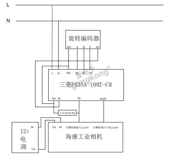

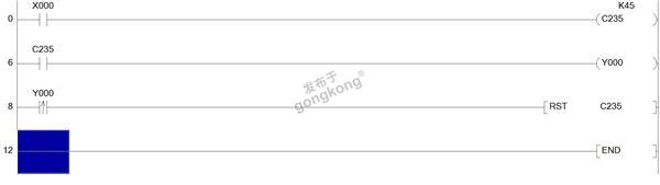

用编码器连接plc控制工业相机拍摄,所用编码器转一圈360个脉冲。 主轴连接编码器转过固定角度后触发一次拍照,能帮看一下接线和程序吗,不知道哪里出现了问题,转动编码器没法触发相机拍照 ,谢谢

你看看是不是用的高速输入点,plc监测一下c235有没有计数

    转动编码器,在GX works2软件上打开检测模式后,转动编码器会有计数增长
