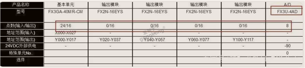

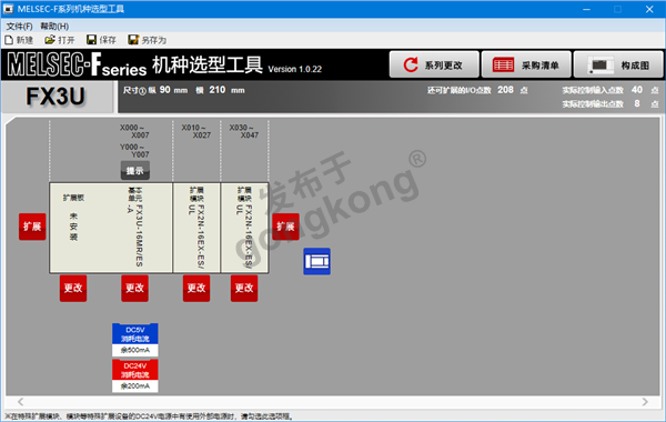

各位大佬,我是新手,我想求教一下一个三菱FX3U plc加装两个FX2N-16EX输入扩展模块后,GX Works2监控发现不了新增加输入扩展模块的输入点工作状态,是不是还需要在GX Works2设置扩展模块参数,如果需要设置扩展模块参数,那怎样设置呢,最好给个设置的梯形图。

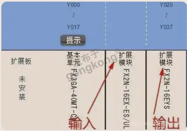

扩展模块的监控点是不是搞错了,按照图对一下地址

使用选型软件得到的输入输出分配:
那你再程序里只需要监控这些XY点即可啊

不需要设置
地址依此向下就行了
