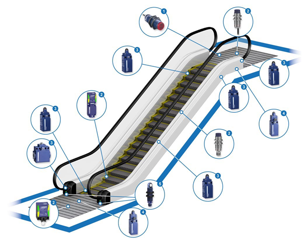

利用LabVIEW开发平台构建自动扶梯机械振动数据采集系统,实现驱动主机、减速器、梯级等关键部位的振动信号实时采集、频谱分析、数据存储及故障特征提取。系统通过加速度传感器与高速数据采集卡的协同工作,结合 LabVIEW 图形化编程的高效数据处理能力,为自动扶梯故障诊断提供精准的振动特征数据支撑。
应用场景
适用于商场、地铁站、机场等公共场所的自动扶梯运行状态监测,可在线实时捕捉梯级滚轮磨损、减速箱齿轮故障、驱动链条松动等潜在隐患。通过周期性振动数据采集与分析,为设备维护提供量化依据,替代传统人工拆解检测,提升故障排查效率与安全性。
