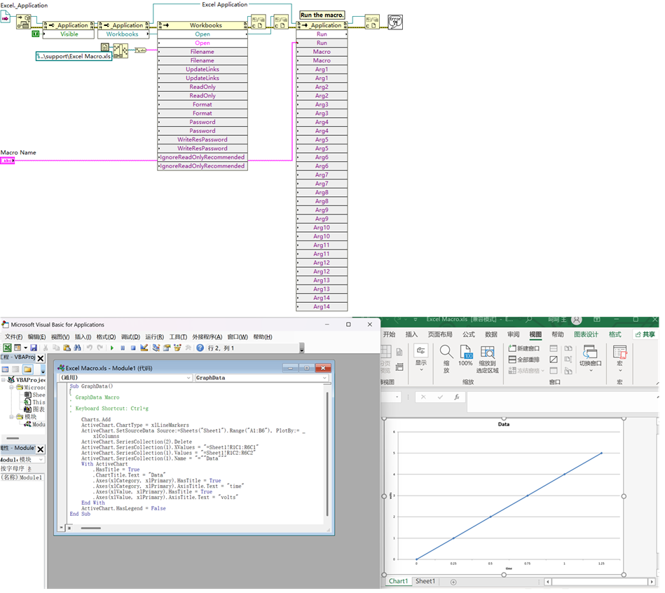

通过LabVIEW  ActiveX 接口,调用 Excel 应用程序,实现打开指定Excel 工作簿并运行其中宏(如 “GraphData” 宏),将工作表数据以图表形式展示。通过 ActiveX 自动化技术,打通 LabVIEW  Excel 交互通道,让 Excel 的数据可视化能力为 LabVIEW 程序所用。
内容功能
  1. 组件交互:利用 LabVIEW  ActiveX 节点,先创建Excel_Application对象并控制其可见性,通过WorkbooksOpen方法打开指定路径(如 “..\support\Excel     Macro.xls” )的工作簿,再调用ApplicationRun方法执行宏。
  2. 宏功能“GraphData” 宏负责处理 Excel 活动工作表数据,自动生成对应图表,把表格数据转化为直观可视化图形。

  1. ActiveX     引用关闭:务必在程序结束前关闭 ActiveX 引用,若未关闭,可能导致 Excel 进程残留,无法正常退出,影响系统资源与后续 Excel 操作。
  2. 文件路径与权限:打开 Excel 工作簿时,路径需准确,且程序需有对应文件读取权限;若工作簿受密码保护,需在Open方法中正确设置密码参数。
  3. 宏兼容性:确保 Excel 宏在当前 Excel 版本兼容,不同 Excel 版本对宏语法、功能支持有差异,可能导致宏运行失败。
