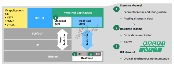

ProfinetProfinet是一种基于工业以太网技术的开放式标准,由西门子公司推出。它融合了IT标准和自动化技术,提供了高速、可靠的实时通信能力。Profinet协议支持多种网络拓扑结构,包括星型、总线和环形等,且易于集成到现有的网络架构中。在工业自动化系统中,Profinet能够实现设备之间的无缝连接和高效协同工作。

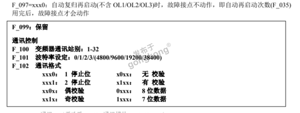

参数配置:接下来,需要对网关和变频器进行参数配置。在网关的配置界面中,需要设置Modbus RTU的相关参数,如波特率、数据位、停止位等,以确保与变频器的通信正常。

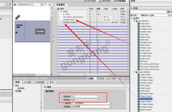

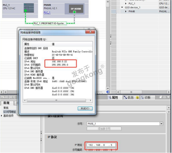

同时,还需要配置Profinet的相关参数,如IP地址、设备名称等,以便网关能够正确地识别并与Profinet主站进行通信。在变频器的配置界面中,也需要设置相应的通信参数,以匹配网关的设置。

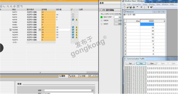

数据交换:配置完成后,网关就可以开始工作了。
它会不断地从台安N2变频器读取数据(如速度、电流、电压等),并将这些数据转换为Profinet协议的数据帧,然后发送给Profinet主站。同样地,当Profinet主站有指令或数据要发送给变频器时,网关也会将这些数据转换为Modbus RTU协议的报文,并发送给变频器执行。通过这种方式,实现了Modbus RTUProfinet之间的数据交换。
