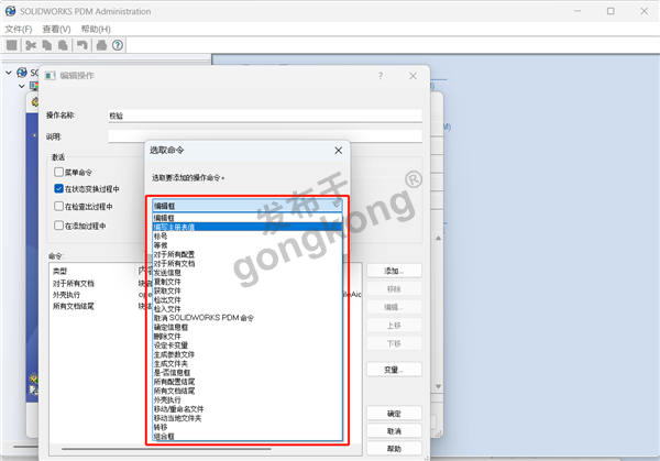

一、核心功能
能够自动化执行各种重复性任务,如文件重命名、属性设置、文件复制与移动等。用户只需设置好执行条件和步骤,即可通过右键命令等方式一键触发,无需手动逐个操作,大大节省了时间和精力,尤其适用于处理大量文件时。
1支持多种操作类型,例:
文件操作:复制、移动、重命名、压缩文件等。
通知功能:发 送信·息(如通知团队成员文件已更新)。
外部程序调用:运行脚本(如 PowerShellVBScript)、启动可执行程序(如批量打印工具)。
数据库操作:更新 PDM 变量。
2事件驱动机制

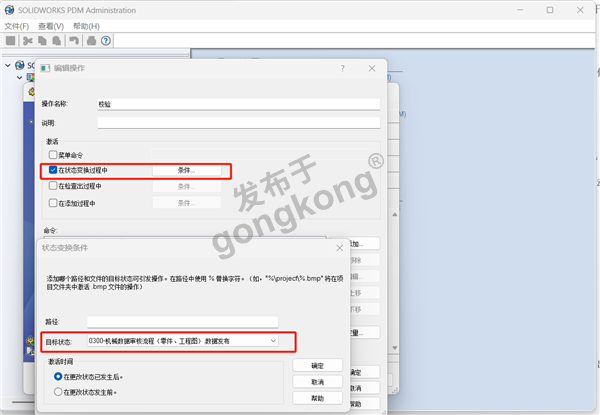

可配置触发条件,用户能根据自身需求配置一个或多个由特定条件触发的命令,满足各种类型的任务或流程需求例如:
文件转换为目标状态已发布
文件正在进行检出检入操作。
菜单命令:在PDM主界面选项卡中增加选项卡命令。

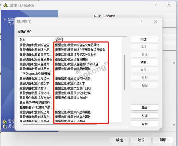

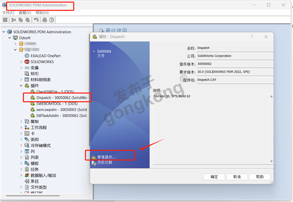

三、配置步骤
安装:用户有足够权限,可安装 Dispatch 插件。安装后,连接到相应库的任何客户端都可访问 Dispatch 命令。
创建脚本:打开 PDM 管理工具,展开插件节点,右键单击 Dispatch.CAF,选择 “管理操作”。在弹出的对话框中点击 “添加”,即可定义 Dispatch 操作的名称和说明。
