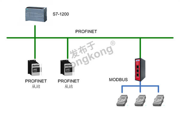

某大型工厂的自动化生产线上,需要对物料的精准位置进行实时监测,以便精准控制机械臂的抓取与放置动作。HMLDM-UD100A 型工业激光测距仪被安装在关键位置,承担起测量物料与设备间距离的重任。然而,该工厂的控制系统核心采用 profinet 协议,而激光测距仪原生支持 modbusRTU 协议,这就使得两者无法直接“对话”,兴达易控modbusRTU 转 profinet 网关XD-MDPN100应运而生,解决了这一协议不兼容的难题。

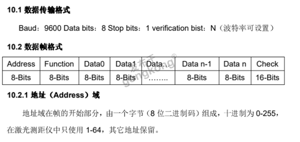

硬件连接是基础。将 HMLDM-UD100A 的 RS485 接口通过屏蔽双绞线与 modbusRTU 转 profinet 网关的 RS485 端口相连,确保线路稳定可靠,避免信号干扰与衰减。网关的另一侧,则通过以太网口接入工厂的 profinet 网络,如同搭建起一座无形的桥梁,让原本孤立的设备能够融入整个自动化系统。

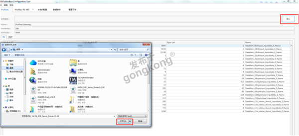

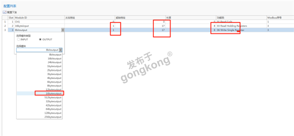

首先打开PNToModbus Configuration Tool上位机配置软件,导入modbusRTU 转 profinet 网关GSD描述文件

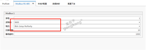

modbus-RS485设置modbus参数

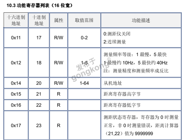

  在数据映射添加输入输出指令

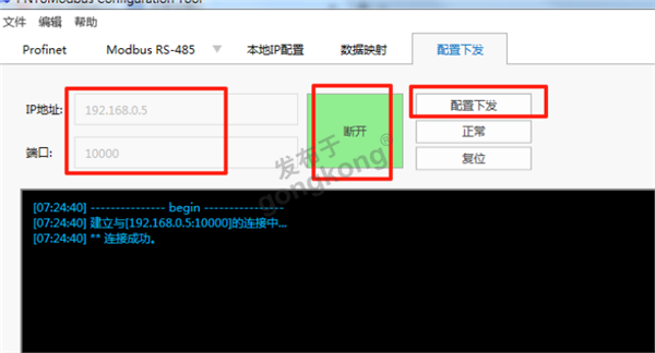

 最后在配置下发把设置好的参数下载到网关

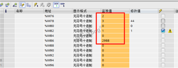

在博图编程软件创建新监控表来监控测距仪数据
