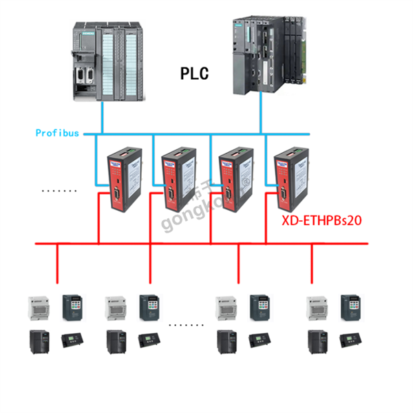

当遇到需要把使用Modbus TCP协议的JF-600MT Modbus TCP总线称重变送器接入到基于Profibus DP构建的工业网络中时,Modbus TCPProfibus DP网关就派上了用场。这个网关从本质上来说,就是充当了一个“翻译官”的角色,它能够精准地理解Modbus TCP的数据格式、指令含义,同时又遵循Profibus DP的通信规则,把来自称重变送器的数据进行转换后,准确无误地投放到Profibus DP网络之中。
对于JF-600MT Modbus TCP总线称重变送器而言,它负责采集重量等关键数据,按照Modbus TCP的协议规范,将这些数据打包成相应的报文,通过以太网接口发送出去。而Modbus TCPProfibus DP网关接收到这些报文后,内部的程序会迅速启动解析流程,提取出其中的重量数值、状态信息等内容,然后依据Profibus DP的帧结构要求,重新编排数据,添加必要的地址、控制等字段,使其符合在Profibus DP网络上传输的标准。

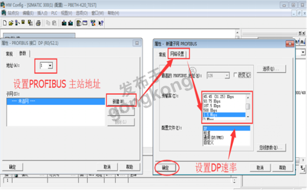

接下来对Modbus TCPProfibus DP网关进行参数配置,首先设置拨码地址和传输率

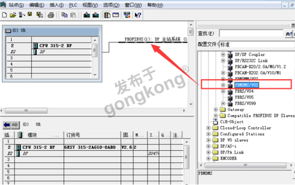

Modbus TCPProfibus DP网关profibus总线连接

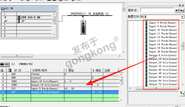

添加读写指令到插槽

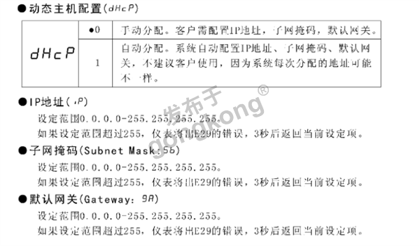

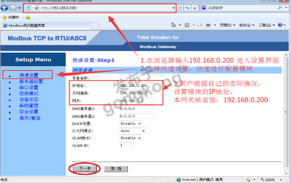

最后在网页配置IP地址
