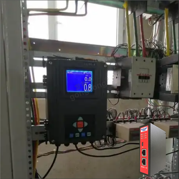

在工业自动化领域,Modbus TCPProfibus DP都是极为重要的通信协议,它们各自有着独特的优势和应用场景。而当兴达易控Modbus TCPProfibus DP网关与JF - 600MT 称重变送器以及300plc进行通讯时,便搭建起一个高效且实用的工业通信网络。
Modbus TCP作为一种基于以太网的通信协议,具有开放性强、易于实现的特点。它广泛应用于各种工业设备之间的数据交互,能够方便地将不同厂商的设备连接在一起。JF - 600MT 称重变送器便是利用这一协议,将称重数据准确、及时地传输出来。这种称重变送器在工业生产中发挥着关键作用,例如在物料配料、产品称重等环节,它能够提供精确的重量信息,为生产过程的控制和优化提供重要依据。

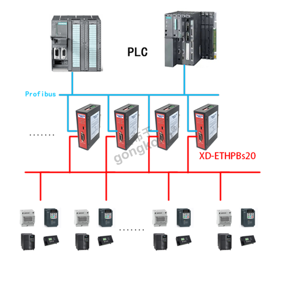

在实际的工业环境中,往往存在多种不同的通信协议和设备。当需要将Modbus TCP设备与采用Profibus DP协议的设备或系统进行连接时,就需要用到Modbus TCPProfibus DP网关。这个网关就像是一座桥梁,能够实现两种不同协议之间的数据转换和传输。它可以将来自Modbus TCP设备的称重数据按照Profibus DP协议的要求进行重新封装和转发,使得这些数据能够被Profibus DP网络中的设备所接收和处理。
在与300plc通讯的过程中,Modbus TCPProfibus DP网关的作用更是至关重要。300plc作为工业控制系统的核心,负责对整个生产过程进行监控和管理。通过网关,它将来自JF - 600MT称重变送器的称重数据准确地获取到,并根据自己的逻辑控制程序对这些数据进行处理和分析。例如,根据预设的重量阈值,自动控制物料的输送速度或设备的启停,从而实现生产过程的自动化和智能化。

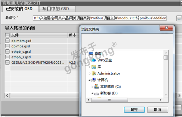

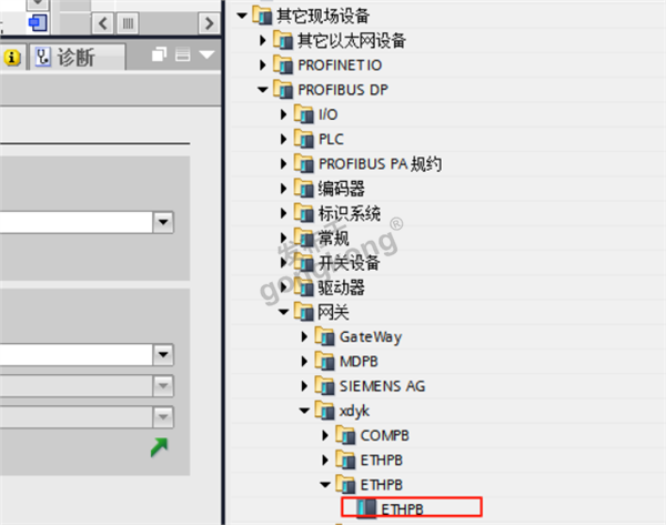

下面将详细介绍具体操作步骤,首先打开博图编程软件,安装Modbus TCPProfibus DP网关GSD描述文件
找到安装好的Modbus TCPProfibus DP网关驱动双击添加到组态页面

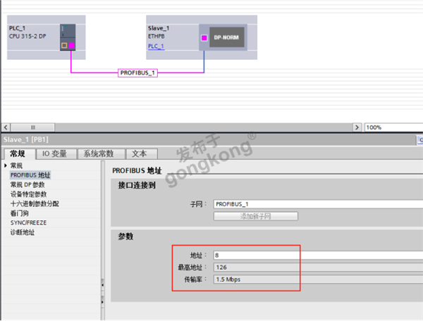

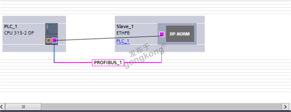

plc进行连接
设置从站波特率和profibus地址

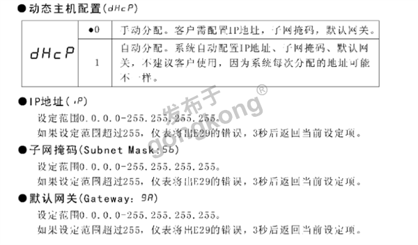

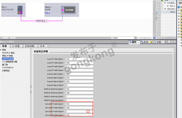

在设备特定参数这种modbusTCP从站IP地址

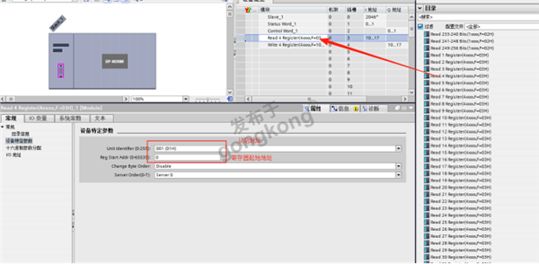

设置modbus从站地址与寄存器起始地址

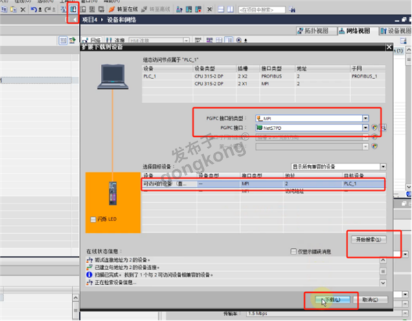

最后下载组态配置
