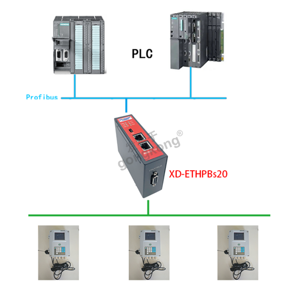

我们来了解一下Modbus TCPProfibus DP网关。这种网关能够实现Modbus TCPProfibus DP之间的数据转换,使得两种不同协议的设备能够相互通信。以XD-ETHPBs20网关为例,我们可以将Modbus TCP客户端与Profibus DP设备进行连接,从而将Profibus DP从站集成到Modbus/TCP网络中。

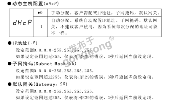

接下来,我们看看JF - 600MT总线称重变送器。它是成都聚飞科技有限公司提供的一款产品,工作电源为DC18 - 36V标配,AC85 - 265V50/60Hz)可选,功率约8W。其称重处理采用Delta - Sigma方法,AD采样速率较高,能够准确地测量重量数据。这款变送器支持Modbus TCP协议,方便与其他设备进行通信。

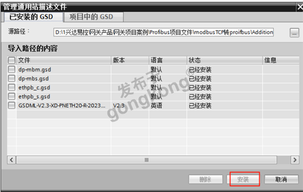

要实现Modbus TCPProfibus DP网关与JF - 600MT总线称重变送器的通讯,需要进行一系列的配置和操作。首先Modbus TCPProfibus DP网关GSD文件安装到plc编程软件上

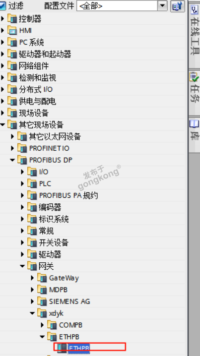

找到安装好的Modbus TCPProfibus DP网关驱动

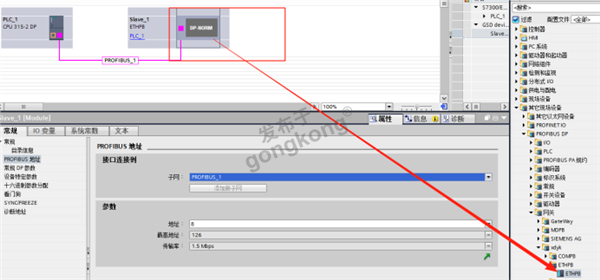

拖拽到组态页面与plc进行连接

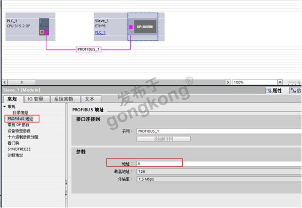

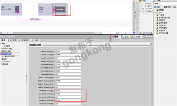

设置从站地址
设置modbusTCP从站的IP地址

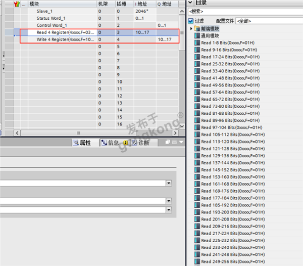

添加寄存器读写指令

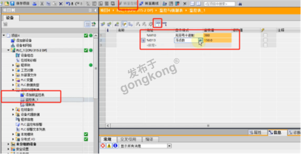

最后下载组态并在线监控数据
