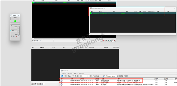

1.在流程图增加实时报警控件,事件配置的报警会在实时报警中显示
2.在操作小组中设置报警弹出,事件配置报警相关信息也会在报警弹出中显示
3.在操作日志中查看
注:事件配置报警历史记录目前无法在历史报警控件中查看,可以在操作日志中查询
