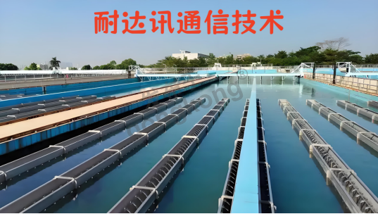

来看个实例:某智慧水务项目将三菱PLC控制的离心泵接入罗克韦尔中央调度系统。初期集成后指令延迟达500-800ms,严重影响控制精度。工程师采用本文耐达讯通信技术方案,精确匹配了数据映射表(特别是数据类型和字节序),并将EtherNet/IPRPI100ms调至20ms。结果:响应时间降至50ms以内,满足实时调度需求!image.png
