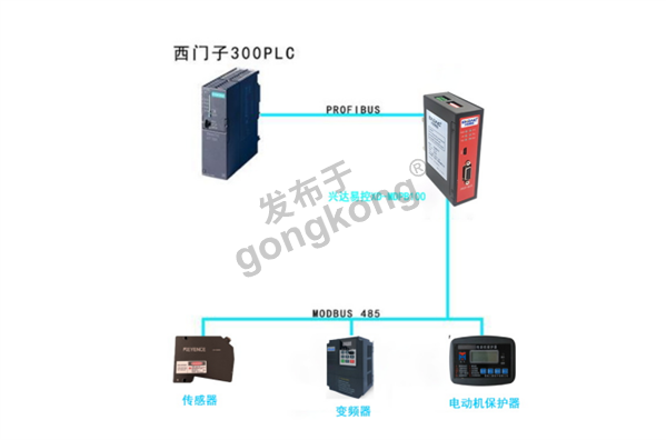

在工业自动化领域,不同设备之间的通讯连接至关重要。当面临信捷V5 - F5变频器与Profibus网络的接入需求时,modbusRTUprofibus网关就成为了关键的解决方案。
信捷V5 - F5变频器在众多工业场景中发挥着重要作用,它能够精准地控制电机的转速和运行状态,实现节能、高效的生产流程。然而,其原生的通讯协议可能并不直接支持Profibus网络,这就给将其集成到基于Profibus的自动化系统中带来了挑战。而modbusRTUprofibus网关的出现,巧妙地解决了这一难题。
该网关的工作原理基于协议转换。ModbusRTU是一种广泛使用的串行通讯协议,具有简单、可靠等优点,在许多工业设备中都有应用。而Profibus则是一种高速、可靠的现场总线协议,适用于复杂的工业自动化环境。网关作为两者之间的桥梁,能够将来自变频器的ModbusRTU数据准确无误地转换为Profibus网络能够识别和处理的数据格式,反之亦然。

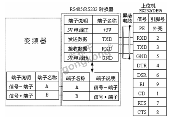

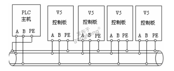

在实际的接线过程中,需要将网关的ModbusRTU端与信捷V5 - F5变频器的相应通讯接口相连。通常,这涉及到正确的引脚对应,确保数据线、电源线等连接稳固。例如,使用标准的屏蔽电缆来传输数据,以减少信号干扰,保证通讯的稳定性。同时,网关的Profibus端则接入到Profibus网络中,遵循Profibus的接线规范,如采用特定的终端电阻等措施,以确保网络的正常通信。

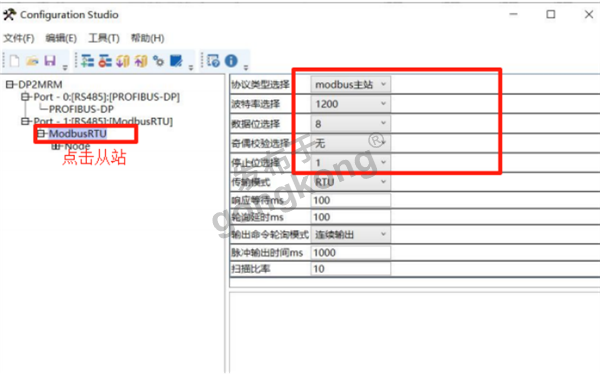

配置环节同样关键。对于网关的ModbusRTU侧,需要设置正确的波特率、数据位、停止位等参数,使其与变频器的通讯设置相匹配。在Profibus侧,则需要为网关分配唯一的Profibus地址,以便在网络中进行准确的识别和数据交互。此外,还需要根据具体的应用场景,对网关的数据传输方向、数据映射等进行细致的设置。例如,确定哪些变频器的参数需要映射到Profibus网络中的哪个数据区,以便上位机或其他Profibus设备能够准确地读取和控制变频器的状态。
在完成接线和配置后,就可以进行实际的通讯测试了。通过上位机软件或者Profibus主站设备,发送读取变频器参数的指令。网关会将指令转换为ModbusRTU格式,传递给变频器,并将变频器返回的数据再转换回Profibus格式,供上位机或主站设备处理。在这个过程中,需要密切关注数据的准确性和通讯的实时性。下面介绍关于modbus参数配置过程
首先打开Configuration Studio配置软件在项目树鼠标右击modbusRTU添加节点

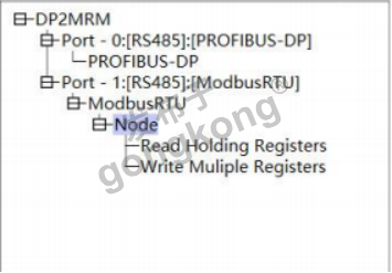

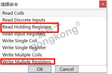

右击Node节点添加命令

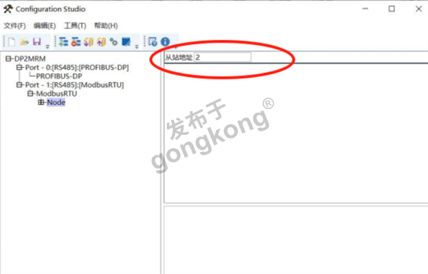

点击modbusRTU设置从站参数
设置从站地址后在工具点击下载就完成了modbusRTUprofibus网关通讯配置
