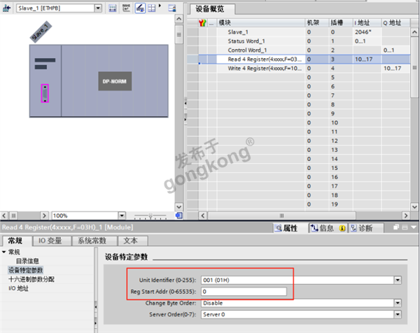

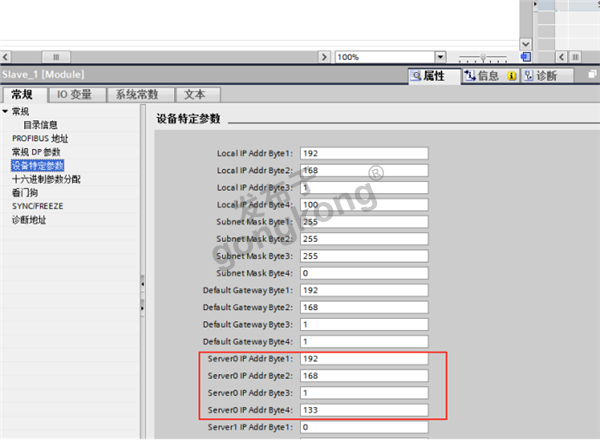

在实际应用中,我们需要对 Modbus TCP 转 Profibus DP 网接设备进行正确的配置和调试。首先,我们需要确保设备的硬件连接正确无误,包括以太网接口和 Profibus DP 接口的连接。然后,我们需要对设备进行参数设置,如设置 Modbus TCP 的 IP 地址
以及 Profibus DP 的站号和寄存器起始地址

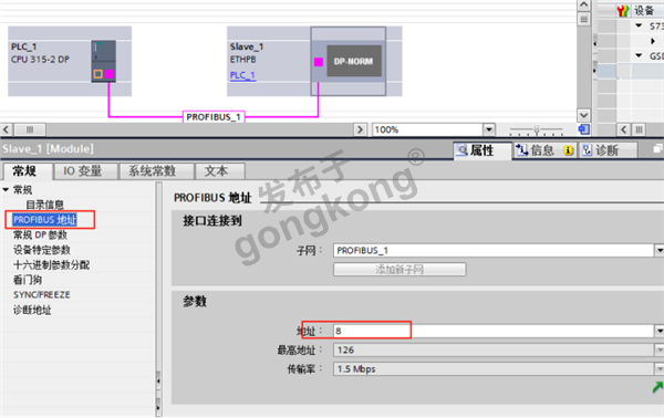

设置Modbus TCP 转 Profibus DP 关的profibus拨码地址
