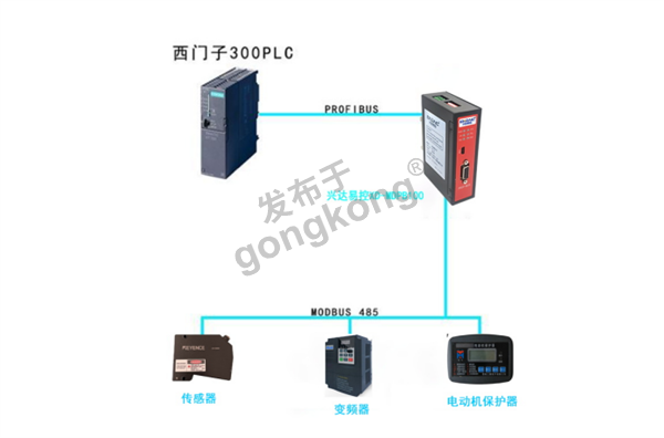

来了解一下各个设备的特点与通讯需求。信捷 V5 - F5 变频器在工业调速控制方面表现出色,具备多种功能和稳定的性能,但通常采用 modbusRTU 通讯协议。而西门子 300plc 作为工业控制领域的常用核心控制器,其 profibus 通讯协议在工业现场应用广泛。由于两者通讯协议的差异,直接实现它们之间的通讯存在困难,这就需要引入 modbusRTU 转 profibus 网关来进行协议转换。
modbusRTU 转 profibus 网关在整个通讯系统中起着桥梁的作用。它能够准确地将来自变频器的 modbusRTU 协议数据转换为 profibus 协议数据,使得西门子 300plc 可以理解并处理这些信息;同时也能将 plc 发出的指令按照相应的协议转换后传递给变频器,从而实现两者之间的数据交互。

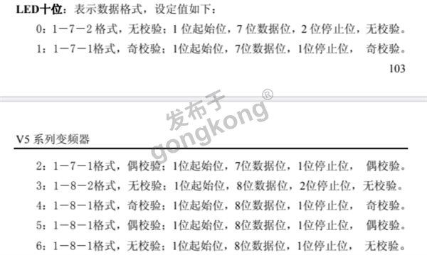

接下来是软件配置环节。对于信捷 V5 - F5 变频器,要按照其操作手册设置好 modbusRTU 通讯的相关参数,如站号、波特率、数据位、停止位等,确保变频器能够准确地发送和接收数据。在 modbusRTU 转 profibus 网关的配置中,需要根据具体的型号和说明书,设置好 modbusRTU 侧的参数与变频器保持一致,同时在 profibus 侧设置对应的节点号、传输速率等参数,使其能够与西门子 300plc 顺利对接。

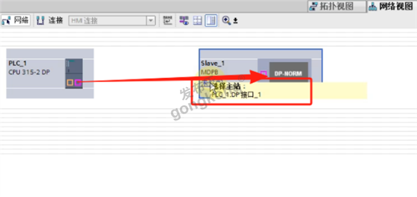

首先把modbusRTU 转 profibus 网关plc进行组态

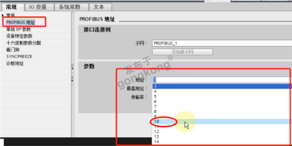

设置网关的profibus地址

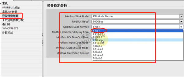

在设备特定参数设置modbus波特率,数据位,停止位,校验位

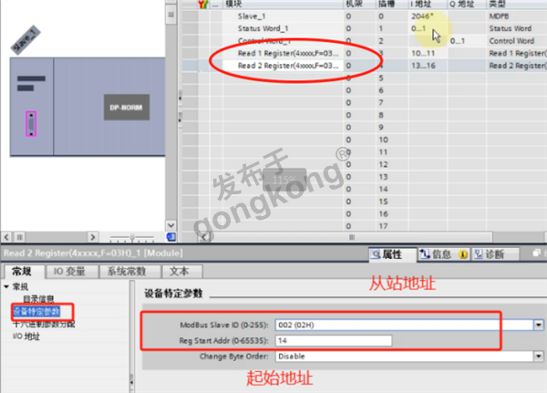

设置从站地址和寄存器起始地址

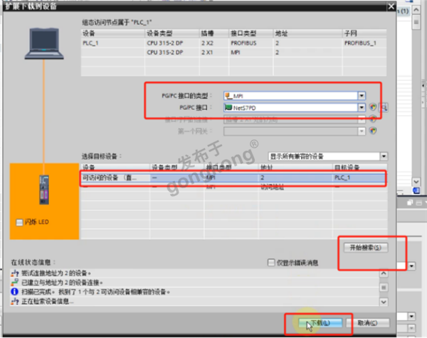

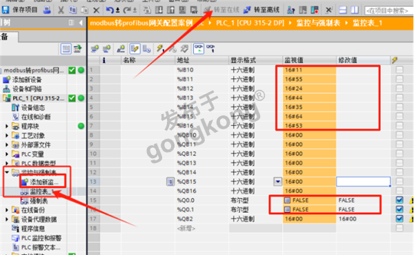

下载配置到plc
最后创建监控表在线查看从站数据
