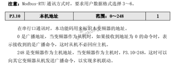

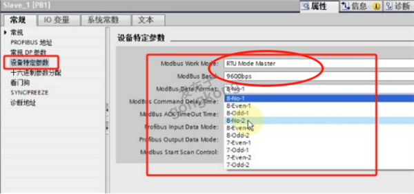

而在网关的另一端,则通过profibus总线电缆与信捷V5 - F5变频器相连。在连接过程中,要注意profibus总线的终端电阻的设置,根据网络拓扑结构合理配置,以避免信号反射等问题影响通信质量。同时,对变频器的通信参数进行设置,使其与网关的profibus侧通信参数相匹配,比如设置正确的站地址、波特率等。

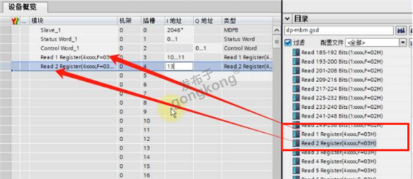

下面添加读写指令

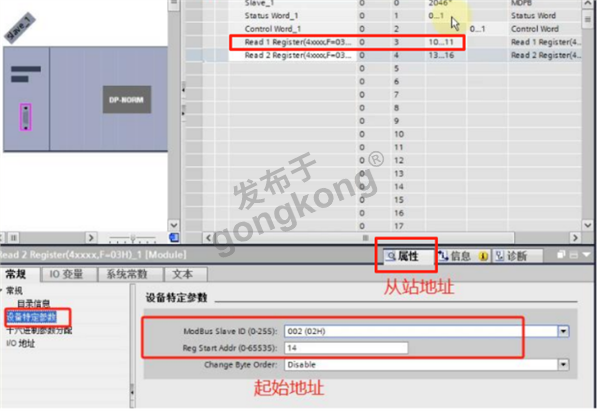

设置modbus从站地址和寄存器起始地址

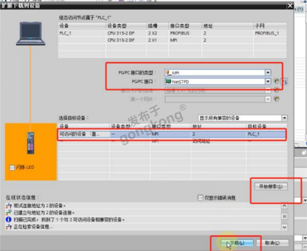

配置完成后下载组态

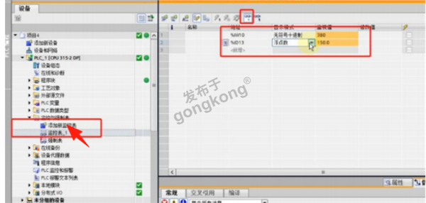

在监控表在线监控从站数据
