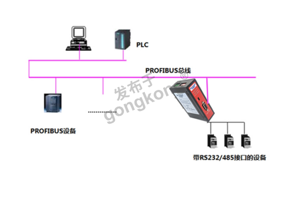

在实际的接线过程中,每一个步骤都不容忽视。将 JD-485PT 网关的 A1B1 端子与汇菱 H3000 变频器的 485 通讯口的 A端子相连,这一步建立了变频器与网关之间的物理连接通道,使得两者能够进行数据交互。同时,把网关的 A2B2 端子接入 PLC 的 485 通讯口,这样网关就与 PLC 也实现了通讯连接,完成了整个硬件层面的接线工作。但需要注意的是,在接线时要确保线路连接牢固,避免出现松动或接触不良的情况,否则可能会导致通讯故障。

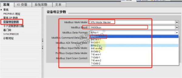

在软件配置方面,对于汇菱 H3000 变频器,需要进入其参数设置界面,对相关的通讯参数进行细致调整。例如,设置正确的波特率、数据位、停止位等参数,使其与网关的通讯设置相匹配。

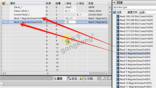

还需要添加读写指令到plc插槽

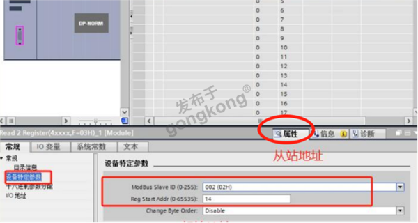

设置modbus从站地址和modbus寄存器起始地址

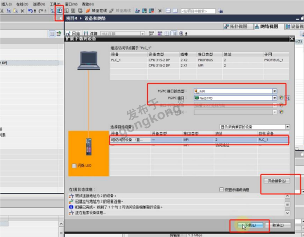

最后下载组态配置到plc
