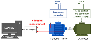

针对旋转机械不平衡振动分析需求,采用 LabVIEW 图形化编程平台,搭配 NI 与基恩士等大品牌硬件,构建集信号采集、处理与分析于一体的监测系统,适用于风机、电机等设备的故障诊断与动平衡调试。
应用场景
适用于电力、石化、冶金等行业的旋转机械在线监测,如风机叶轮、电机转子、压缩机主轴等设备的不平衡故障预警与动平衡调整,可实时捕捉振动信号并分析基频分量,为设备维护提供数据支撑。
硬件选型
  • 数据采集卡:NI PCIe - 6351
    • 优势:16 位高精度 ADC,采样率达 1.25MS/s,支持多通道同步采集,兼容 LabVIEW  DAQmx 驱动,可直接调用内置函数实现高速数据采集,硬件触发机制确保采样时序精准,适合高频振动信号的实时捕捉。
  • 电涡流传感器:基恩士 KEYENCE Z - 2000 系列
    • 优势:分辨率达 0.1μm,线性范围 2mm,抗油污与电磁干扰能力强,非接触式测量避免对转子运行的影响,配套前置器可直接输出电压信号,与 NI 采集卡无缝对接。
  • 转速基准传感器:基恩士 KEYENCE LV - N10
    • 优势:激光反射式设计,响应频率 10kHz,可在转子表面粘贴反光片实现精确转速脉冲触发,为振动信号提供相位参考基准。
软件架构
  • 数据采集模块:利用 LabVIEW  DAQmx 节点配置采集参数,设置采样频率为被测信号最高频率的 3 - 4 倍(如 10kHz),采用硬件定时触发模式,确保每通道同步采集振动与转速信号,实时存入环形缓冲区。
  • 信号预处理模块:集成抗混叠滤波(阶椭圆低通滤波器,截止频率 150Hz)与零相位校正算法,通过 LabVIEW 的滤波器设计工具生成系数,消除频谱泄漏误差,同时运用肖维纳准则剔除异常峰值。
  • 基频分析模块:基于相关分析原理,生成与转速同频的正弦 / 余弦参考信号,通过互相关运算提取振动信号的幅值与相位差,结合多次相关法抑制 2 倍频、倍频等干扰分量,内嵌 MATLAB 脚本实现复杂频谱校正。
  • 可视化与存储模块:采用 LabVIEW 前面板设计交互式界面,实时显示时域波形、频谱图与相位差曲线,支持数据以 TDMS 格式存储,便于后续离线分析,集成报警功能,当振动幅值超过阈值时触发声光提示。

问题及解决
  • 采样频率稳定性问题Windows 系统任务调度导致采样间隔波动,产生频率计算误差。
    • 解决:采用 NI 采集卡的硬件定时模式,通过 DAQmx 设置 “隐式定时,由采集卡内部时钟驱动采样,配合 LabVIEW  “实时优先级” 任务设置,将采样误差控制在 0.1% 以内。
  • 基准信号干扰问题:转子表面反光片安装偏差导致转速脉冲信号混入振动噪声,影响相位计算精度。
    • 解决:在软件中增加基准信号预处理环节,先用带通滤波器提取基频分量,再通过峰值检测 VI 识别脉冲前沿,结合多次采样平均法消除随机干扰,相位误差从 ±5° 降至 ±1°
  • 大数据量存储效率问题:长时间监测时数据量激增,传统文件存储方式导致读写卡顿。
    • 解决:采用 LabVIEW  TDMS 格式存储,利用其分块压缩机制,压缩比达 3:1,同时启用异步写入模式,将数据存储任务与实时分析任务分离,确保系统响应流畅。
LabVIEW特点
  • 硬件无缝集成:通过 DAQmx 驱动直接控制 NI 采集卡的硬件触发、增益调节等底层功能,无需编写驱动程序,小时内即可完成硬件配置与调试。
  • 高级信号处理工具:内置 FFT、相关分析、小波变换等函数库,无需额外开发算法,搭配 “信号处理工具包” 可快速实现频谱细化、倒谱分析等高级功能。
  • 自定义仪器开发:利用 LabVIEW  “软面板” 技术,将传统动平衡仪的功能集成到软件中,支持旋钮、表盘等虚拟控件的自定义设计,界面交互性优于传统仪器。
  • 跨平台部署能力:开发的监测程序可直接部署到 WindowsLinux 实时系统,甚至通过 Web Publishing 工具发布为网页应用,实现远程监控,满足工业现场多样化需求。
