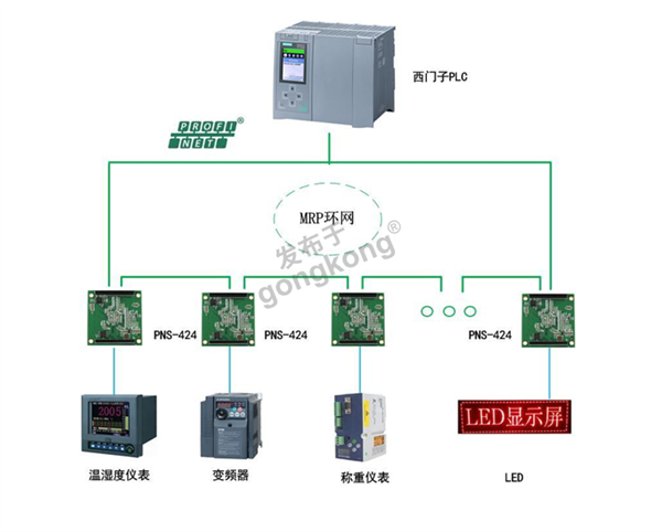

上海泗博自动化技术有限公司推出的嵌入式PROFINET RT IRT MRP串行接口模块——PNS-424,正是为应对这些挑战而精心设计。它特别适合那些需要将PROFINET通信功能深度集成到设备内部,以实现高度定制化、紧凑化设计的应用场景,如温湿度监测、变频器控制、称重系统以及LED信息显示等工业设备中。通过PNS-424嵌入式模块,这些设备能够轻松获得稳定可靠的PROFINET通信能力,从而大幅提升设备的通信效率和整体性能。

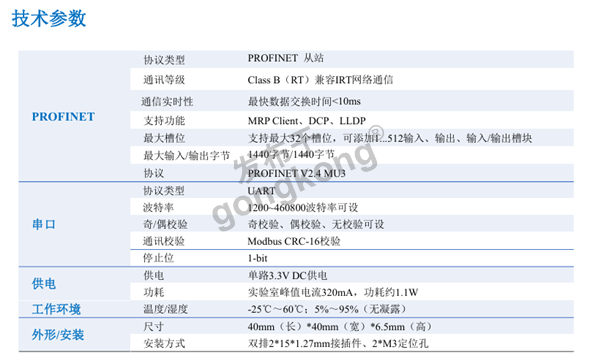

稳定可靠的通信:PNS-424完全符合PROFINET V2.43协议规范,支持RT(实时)和IRT(等时实时)通信,确保数据在复杂工业环境中的稳定传输。同时,其具备的MRP(介质冗余协议)环网冗余功能,进一步提升了通信的可靠性。
大容量数据处理:该模块支持最大1440/1440输入输出字节,实现单向数据传递延时小于10ms,能够满足工业环境中大量数据的实时传输和处理需求。
易于调试和配置:PNS-424提供UART接口和丰富的接口命令,简化了调试过程。配套的专业配置软件PNS-123,可以快速配置厂商ID、设备ID、厂商名称等PROFINET设备参数,降低了配置难度。
开发周期短:配合开发板及Demo程序快速进行开发,提供开发版Demo源码及开发板原理图。
