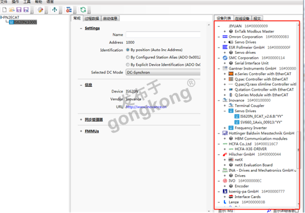

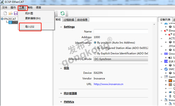

接下来我们根据伺服的ESI文件进行配置首先在工具导入ESI文件
在设备列表找到伺服驱动添加到左侧与主站组态

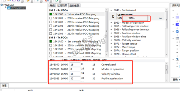

右击添加PDO索引到下面列表

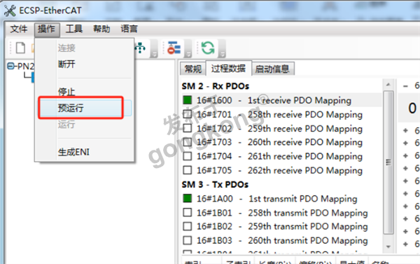

在操作点击预运行

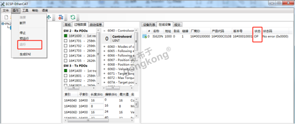

预运行后点击运行把配置下载到网关,可以看到状态变成OP就说明下载完成
