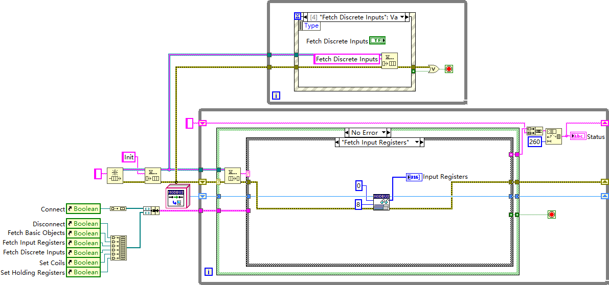

NI Modbus Libraryni_lib_modbus_library-1.2.1.42.vip)是NI 公司开发的 LabVIEW 专用通信库,基于模块化设计理念,通过封装Modbus 协议核心功能,为工程师提供图形化编程接口,显著降低工业通信开发难度。该库完全兼容 Modbus TCP/RTU 协议标准,支持主 / 从站模式,广泛应用于设备监控、数据采集、工业自动化等领域。

1. Modbus TCP Master.vi
  • 功能:实现 Modbus TCP 主站通信核心逻辑,支持全功能码操作。
  • 应用场景:上位机与智能设备(PLC、仪表)通信,如生产线数据采集系统。
  • 技术特点
    • 连接建立时间 < 100ms100Mbps 网络环境)
    • 支持心跳包机制(默认 30 秒)
    • 内置断线重连算法(指数退避策略)
