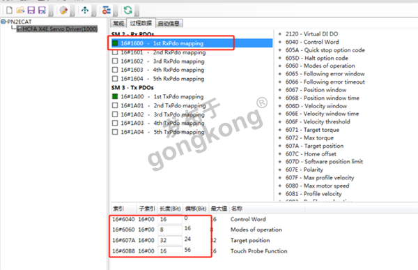

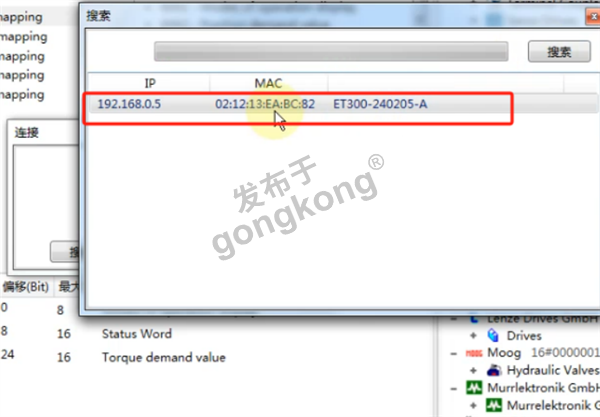

具体来说,网关的工作流程涉及多个关键环节。首先,通过集成的Web管理界面,用户可以轻松访问网关的实时运行状态和日志信息,包括系统信息、端口状态、当前工作模式等。这为用户提供了全面的监控手段,有助于及时发现并解决问题。其次,网关提供了直观的EtherCAT从站配置界面,用户可以在该界面上完成总线配置、PDO映射以及CoE参数的设定。这种可视化的配置方式简化了操作流程,提高了工作效率。

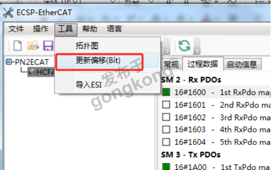

配置完成后在工具点击更新偏移

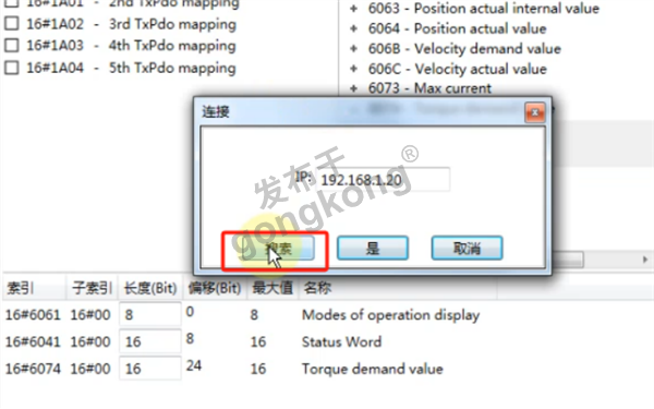

在操作栏点击连接,搜索设备
双击搜索到的设备进行连接

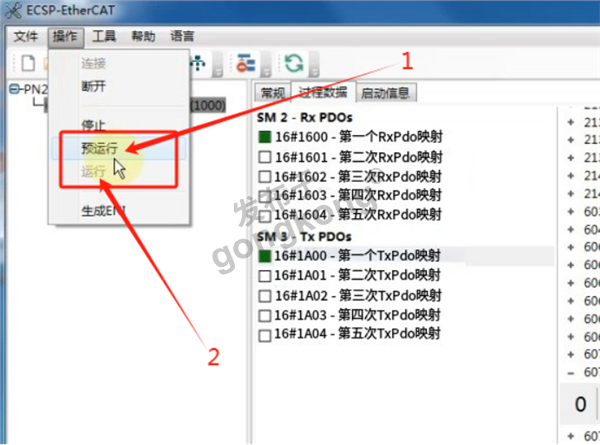

最后先把设备预运行再运行把配置下载到EtherCAT主站转Profinet网关

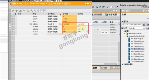

在与禾川伺服驱动器X4E的通讯过程中,网关的作用尤为突出。通过将EtherCAT协议转换为Profinet协议,网关实现了两种不同协议设备之间的无缝连接。这使得控制指令能够顺畅地从上位机下发到伺服驱动器,同时伺服驱动器的状态信息也能实时反馈给上位机。
