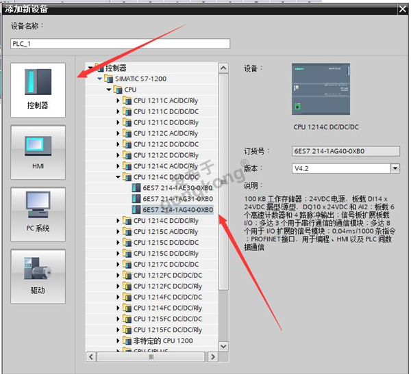

一、 设备组态
1. 软件:西门子博途v17
2. 硬件组态:两台S7-1200系列PLC

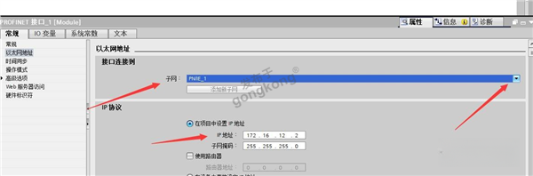

打开主站PLC_1组态,启用时钟存储器字节
双击主站PLC_1以太网口,新建网络PNIE_1,设定IP地址为192.168.0.1
打开从站PLC_2组态,启用时钟存储器字节
双击从站PLC_2以太网口,选择PLC_1已建立的PNIE_1网络,设定IP地址为192.168.0.2
网络视图显示两台PLC已连接
网络组态完毕,下面开始写程序。
