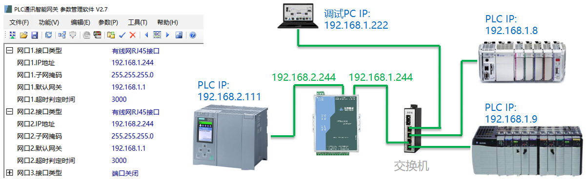

        下面是罗克韦尔(AB)的Compact/Control系列的PLC与西门子S7-1200/1500之间通讯的配置。先用参数配置软件接上网关,再让网关连接上PLC或者仪表,最后配置数据交
互地址。
        通过网关的参数设置软件(在附件中)搜索到网关模块,读取参数后在(功能->类型与设备驱动)页面确认所选择的功能是最下面一项,即‘PLC之间数据实时通讯 ...’,然后进入
网络参数页面设置网络参数,本案例的网络结构及对应的参数如下图:

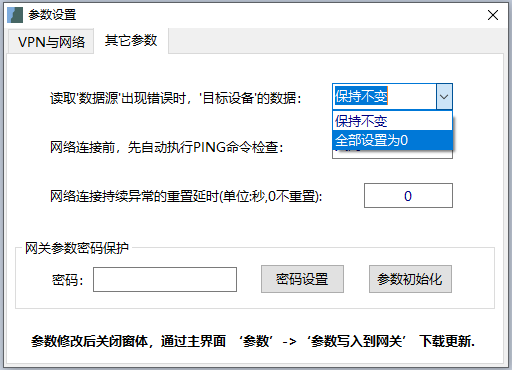

        在运行过程中当智能网关读取数据源出现错误时,可以设置写到目标设备的数据是否保持或清零,通过(参数->其它参数)进入如下页面设置:
