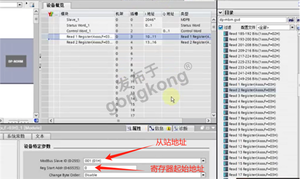

接下来,我们来看ModbusRTUProfibusDP网关与RAC300控制器通讯的实现步骤
首先打开控制器手册找到通讯参数

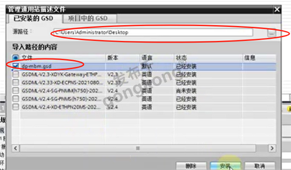

确定完通讯参数下一步安装ModbusRTUProfibusDP网关GSD文件与plc进行组态

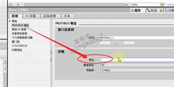

设置ModbusRTUProfibusDP网关拨码地址

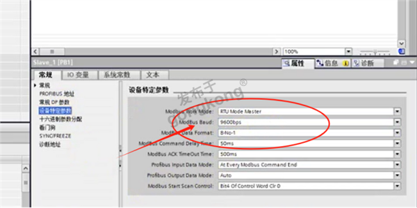

设置控制器通讯参数
在插槽添加I/Q读写指令
