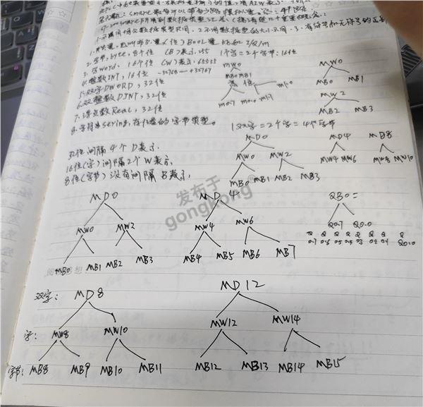

西门子S7-200smart 所用到的数据类型汇总(搞清楚几个重要的概念)
一.不同场合数据类型不同。
二不同数据型的大小不同。
三.有符号和无符号的区别。
1.开关量,也叫布尔量(位)BOOL量 比如:I/Q/M
2.字节,byte,8个位(B)表示255,
3.字,word,16个位(W)表示65535
4.整数INT,16位-32768到+32767
5.双字DWORD,32位
6.双整数DINT,32位
7.浮点数REAL,32位
8.字符串STRING ,32位
32位间隔4个D表示
16位(字)间隔2个W表示
8位(字节)没有间隔B表示。
一个字节=8个位
一个字=2个字节:16位
双字=1个字=4个字节:32位
