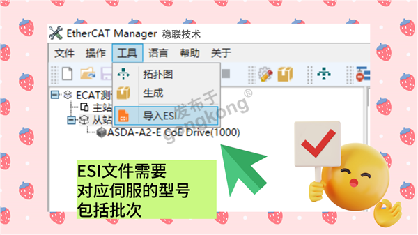

***敲重点***
新人必备的小TIPS
模块已经链接,但在线设备搜不到东西
导入从属设备的esi文件一定要和实际的设备型号完全一致。如果是同系列不同型号的设备在兼容上也会出现问题。
一定要找厂家导入同样型号的ESI文件
