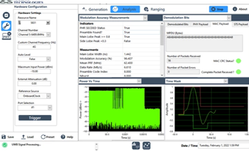

采用 LabVIEW 开发超宽带紧凑场测量系统,实现天线方向图、目标雷达散射截面(RCS)及天线增益的自动化测量。通过品牌硬件设备,优化系统架构,解决传统测量系统在兼容性、数据处理效率及操作便捷性等方面的问题,提升超宽带电磁特性测量的精度与可靠性。

软件架构
(一)开发平台
  • 主开发环境LabVIEW 202264 位),集成 GPIBVISA 等仪器控制工具包。
  • 辅助工具MATLAB R2022b(数据算法验证)、Visual StudioDLL 开发)。
(二)系统模块划分
  1. 仪器控制层
    • 示波器控制:通过 GPIB 接口调用 Tektronix TDS 8000B 驱动函数,实现波形采集、参数设置(如时基、触发模式)及数据读取。
    • 转台控制:基于 RS-232 协议发送指令至 THK 转台控制器,实现角度归零、步进转动(最小步长 0.018°)及实时角度反馈。
    • 信号源同步:通过硬件触发线连接 Keysight 信号源与示波器,确保脉冲发射与采样同步。
  2. 数据处理层
    • FFT 变换:对时域采样信号进行频域转换,支持多窗函数(如 HanningBlackman)处理,分辨率达 1MHz
    • RCS 校准:基于标准金属球(NIST 认证)测量数据,通过公式 \(\sigma_{dBsm}=10\lg(\frac{|S_{t}(f)|^{2}}{|S_{c}(f)|^{2}}\sigma_{c})\) 计算目标 RCS,其中 \(S_{t}\) 为目标信号频谱,\(S_{c}\) 为标准球信号频谱,\(\sigma_{c}\) 为标准球理论 RCS
    • 增益计算:采用标准增益天线(如 Keysight U2000 系列)对比法,公式为 \(G_{t}(f)=G_{s}(f)\frac{|S_{t}(f)|^{2}}{|S_{s}(f)|^{2}}\)\(G_{s}\) 为标准天线增益,\(S_{s}\) 为标准天线接收信号频谱。
  3. 人机交互层
    • 前面板设计:集成测量参数设置(如频率范围、角度步进)、实时波形显示(支持极坐标 / 直角坐标切换)、数据导出(Excel/Text 格式)及状态提示(如触发就绪、转台到位)。
    • 多线程机制:通过 LabVIEW 队列(Queue)实现数据采集、处理与显示并行运行,避免界面卡顿。
