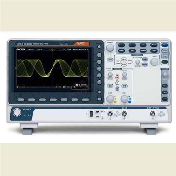

存储深度(Memory Depth)是数字示波器的核心参数之一,它直接决定了示波器在单次采集过程中能够记录的采样点数量。存储深度对信号分析的影响贯穿时域细节捕捉频域分析精度触发稳定性等多个维度。以下从技术原理、实际影响及优化策略三方面展开分析。
