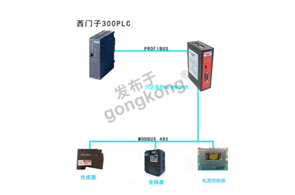

在现代工业自动化领域,ModbusRTUProfibusDP网关与RAC400控制器之间的通讯是实现不同设备间数据交互和控制的关键。ModbusRTU是一种串行通信协议,而ProfibusDP则是一种现场总线标准,它们各自有着广泛的应用场景和技术特点。

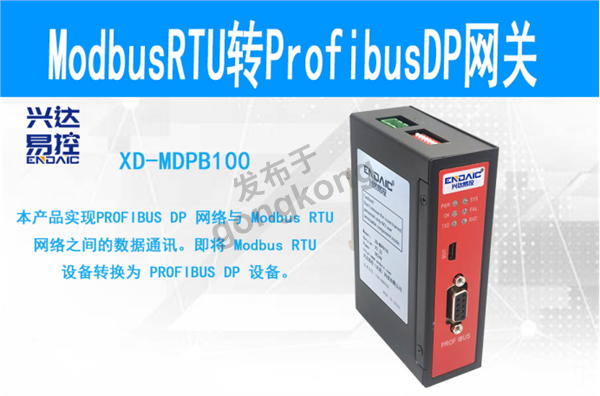

为了实现ModbusRTUProfibusDP之间的通讯,需要借助专门的网关设备。这种网关设备能够将ModbusRTU协议转换为ProfibusDP协议,使得不同协议的设备之间能够进行无缝的数据交换。通过配置网关设备的参数,可以实现ModbusRTUProfibusDP之间的双向通信,确保数据的准确传输和及时响应。

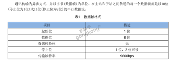

在实际的应用中,首先需要对ModbusRTU设备和ProfibusDP网络进行正确的配置。对于ModbusRTU设备,需要设置其串口参数、波特率、数据位、停止位等,以确保与网关设备的正常通信。同时,还需要编写相应的应用程序来实现数据的采集和处理。对于ProfibusDP网络,需要进行组态配置,包括添加节点、分配地址、设置通信速率等,以建立稳定的通信链路。

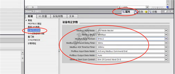

plc侧设置ModbusRTUProfibusDP网关的通讯参数

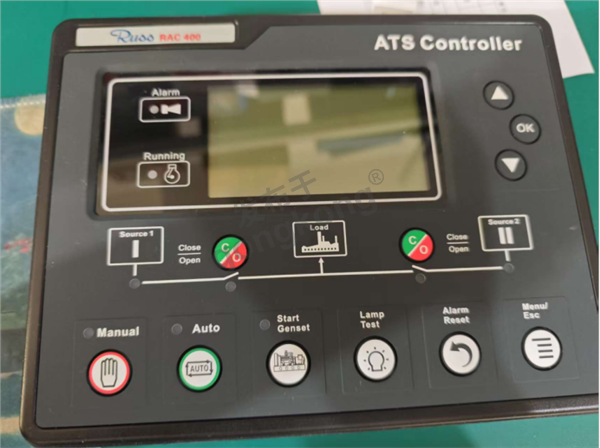

一旦完成了配置工作,ModbusRTUProfibusDP网关就可以开始工作了。它可以将ModbusRTU设备发送过来的数据转换为ProfibusDP格式,并通过ProfibusDP网络传输给RAC400控制器;反之亦然,它也可以将RAC400控制器的命令转换为ModbusRTU格式,发送给ModbusRTU设备。这样,就实现了不同设备之间的数据交互和控制。
