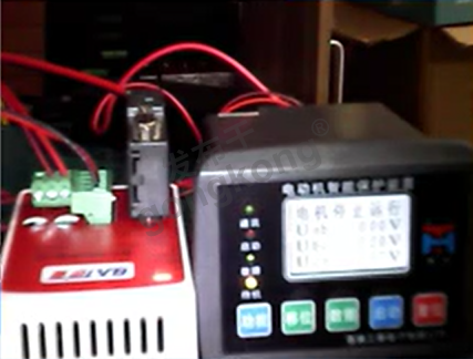

在现代工业自动化控制系统中,设备间的通讯是确保系统高效、准确运行的关键。ModbusRTUProfibusDP都是广泛应用于工业领域的通信协议,但它们各自有着不同的特性和应用场景。当需要将ModbusRTU设备与ProfibusDP网络进行连接时,ModbusRTUProfibusDP网关就扮演了重要角色。本文将以万利达电动机保护器为例,探讨如何实现ModbusRTU设备通过网关与ProfibusDP网络的通信。
要将ModbusRTU设备接入ProfibusDP网络,就需要使用专门的转换网关。这类网关的主要功能是实现两种不同通信协议之间的转换和桥接。以万利达电动机保护器为例,该设备通常采用ModbusRTU协议进行通信。通过引入ModbusRTUProfibusDP网关,可以无缝地将万利达电动机保护器与ProfibusDP网络中的其他设备(如PLCDCS等)进行数据交换。

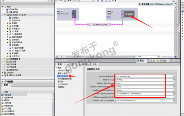

在实际应用中,配置ModbusRTUProfibusDP网关的过程相对直观。首先,需要确定ModbusRTU设备的参数,包括波特率、数据位、停止位、校验方式等。然后,将这些参数输入到转换网关的配置界面中,以便正确解析来自ModbusRTU设备的数据。

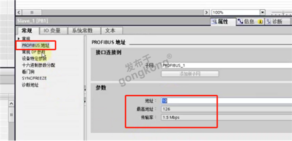

接下来,配置ProfibusDP侧的参数,如DP地址、通信速率等,确保网关能够在ProfibusDP网络上正确注册并通信。
设置Modbus从站参数
