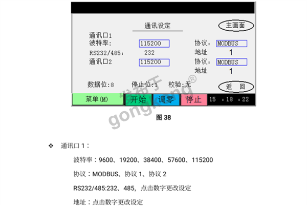

首先打开手册找到检漏仪的Modbus485的通讯参数

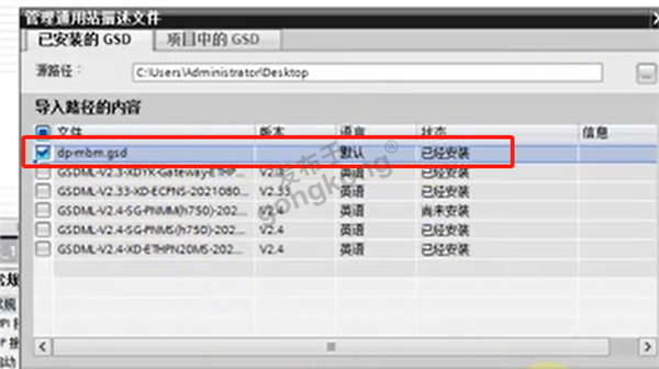

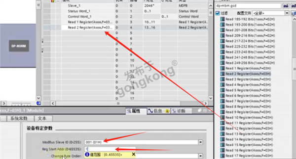

导入ModbusRTUProfibusDP网关GSD文件进行与PLC组态

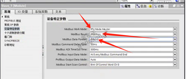

ModbusRTUProfibusDP网关侧设置Modbus从站参数

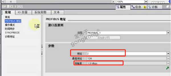

设置ModbusRTUProfibusDP网关DP拨码地址
添加读写指令到插槽

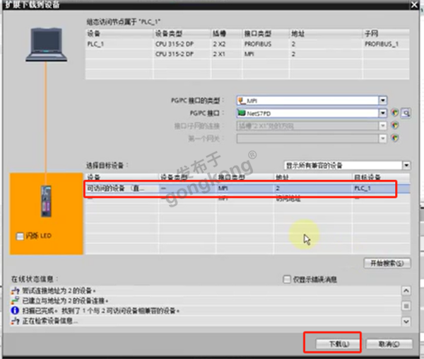

所有配置下载到plc
