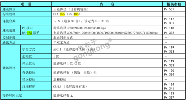

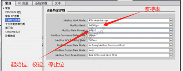

在实际应用中,安装和配置这样的网关需要一定的技术知识。首先,需要确保网关的硬件接口与三菱变频器和PLC的物理连接兼容。这通常涉及到正确的接线和终端设置。其次,软件配置也是必要的步骤,包括为ModbusRTUprofibusDP设置正确的参数,如波特率、数据位、停止位和校验方式等。此外,还需要根据实际的应用场景进行地址映射和功能码的配置,以确保数据的准确传输。

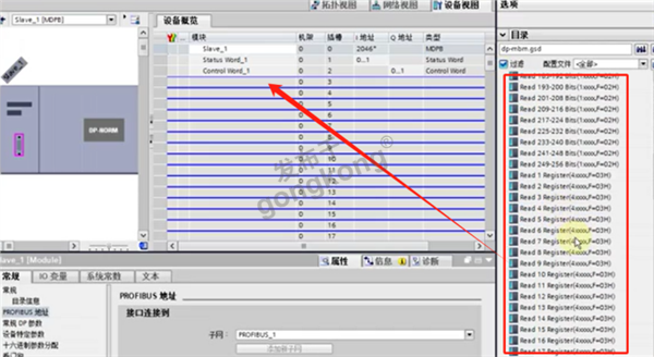

plc侧设置Modbus通讯参数
选择对应的I/Q指令添加到插槽里

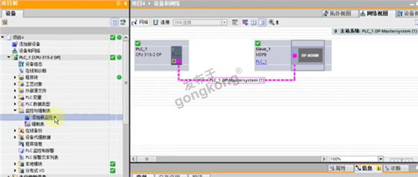

添加完成下载在线监控ModbusRTUprofibusDP网关通讯状态
