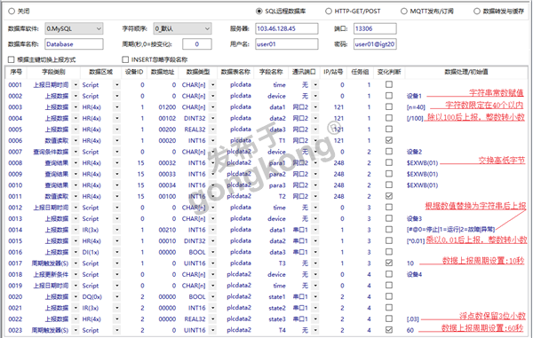

        不用联网不用电脑,也无需PLC编程开发,通过智能网关对接数据库,直接配置参数即可,根据所配置的参数按照任务组自动生成SQL命令语句,实现多设备SQL命令与数据库软件对接,支持MySQL、SQLServer、PostgreSQL、Oracle等。下图是配置好的参数,该配置表可通过CSV文件导入到EXCEL里面编辑的图:
