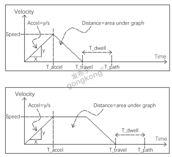

  3. 通常,我们不知道实际加速度需求,但是,我们有电机运行时间要求,给定运动行程和所需行程时间,便可以 此计算出所需的加速度。一般,对于短行程来说,我们推荐使用三角型速度模式(无匀速),长行程的话,梯形 速度模式会更有效率。在三角型速度模式中,电机的运动无匀速段。
  4.  三角模式:
    加速度 = 4×位移 / 运动时间²9aff728c-9bf8-4cfa-93b0-a089b39ca531.png
  5. 梯形模式,预设匀速可以帮助决定加速度:
    加速度 = 匀速 /(运动时间 - 位移/匀速)
  6. 相类似的,计算减速度大小与计算加速度类似。除非存在一个不平衡的力(重力)作用在电机上。

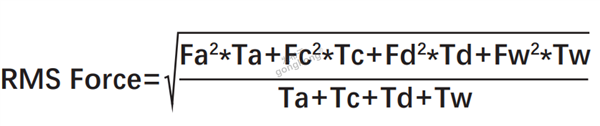

  8. 计算持续推力公式:
    RMS Force = 持续推力        Fa = 加速度力      Fc = 匀速段力
    Fd = 减速度力                         Fw = 停滞段力    Ta = 加速时间
    Tc = 匀速时间                          Td = 减速时间      Tw = 停滞时间

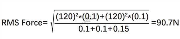

  10. 举个例子,一个应用中,电机需要在三角模式下让电机在0.2s内,让4KG的负载移动0.3m。电机同行程中返程 前停滞时间为0.15s。假设摩擦力和其他不平衡力不存在。
    最大推力= 加速度力 = 减速度力 = 负载×加速度 = 4×
    假如安全缓冲系数设为30%,通过选型,合适的电机为AUM3-S4。
