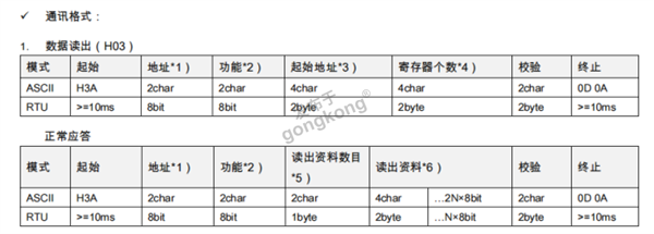

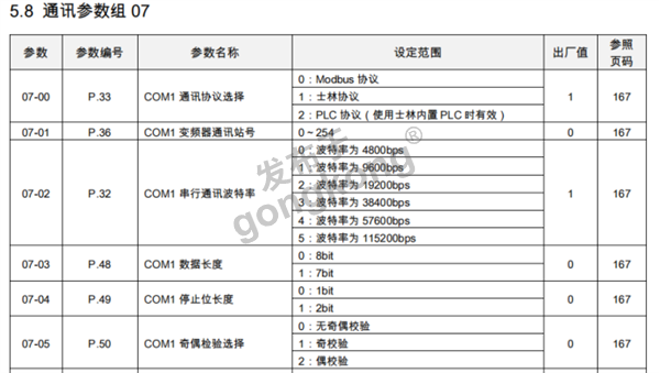

下面首先打开变频器手册找到相关参数

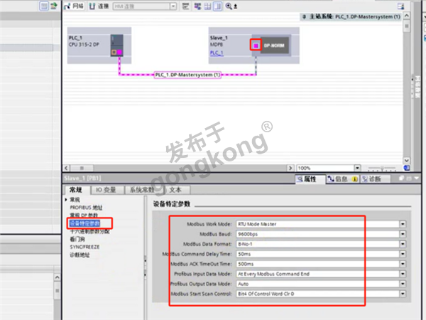

Modbus RTUProfibus DP网关侧设置从站通讯参数

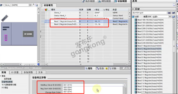

找到变频器与Modbus RTUProfibus DP网关的通讯命令格式
Modbus RTUProfibus DP网关添加对应读写的指令
