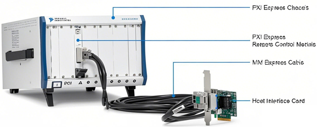

 PXI 机箱控制器老旧时,需权衡MXI 总线扩展整机更换两种方案。前者通过 MXI 电缆 + 主机接口卡实现低成本利旧升级,后者通过新型 PXIe 机箱实现性能全面提升。本文从技术优势、适用场景、成本及操作流程等维度对比分析,为工程师提供决策参考。
一、MXI 总线连接方案的核心优势
1. 保护投资,低成本升级
  • 利旧性:无需更换 PXI 机箱主体,仅通过MXI 电缆 + 主机 PCI (e)-MXI (如 PCIe-8370)连接老旧机箱(如 PXI-1000),保留原有模块(如 PXI-6259 采集卡)。
  • 扩展性:支持多台老旧机箱级联,构建分布式测试网络,成本仅为整机更换的 1/5(硬件成本约$500-$2000)。
2. 性能提升显著
  • 总线带宽MXI-3 总线最高2 GB/s(较老旧 PCI 总线提升 15 倍),适合大数据传输(如高速图像采集)。
  • 跨代适配:通过 PCIe-MXI 卡桥接新型计算机(无 PCI 插槽)与老旧 PCI 机箱,突破硬件代际限制。
3. 灵活性与同步能力
  • 即插即用:支持热插拔,无需重启即可扩展机箱,适合频繁重构的测试场景。
  • 同步升级:接入新型同步模块(如 PXIe-6674),实现多机箱纳秒级同步(误差<10 ns),兼容老旧机箱的实时控制需求。

  • MXI 升级案例:某汽车厂商通过PXI-8360 远程模块 + PCI-8361 ,将 2010  PXI-1002 机箱接入 PCIe 工作站,带宽从 133 MB/s 提升至 1 GB/s,满足车载 CAN 总线实时解析。

  • 优先选择 MXI 总线:若机箱主体可用、仅需解决通讯兼容性或性能瓶颈,该方案性价比最高,可保留原有模块投资。
