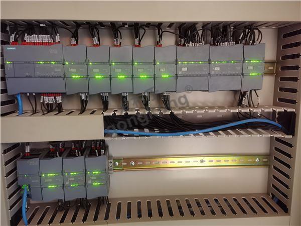

1200PLC本体实际已经加满了8个扩展模块,但是IO点数还差一部分,还不想要增加PLC的硬件成本,最佳方案是加ET1200SP 接口模块,该接口模块适用于分布式远程IO系统,通过它就可以将1200 IO模块通过PN通讯和1200连接,只需要硬件组态,不需要编写通讯程序,1200PLC组态后的IO地址,1200扩展模块完全可以直接使用,很方便很实用,还省下不少项目成本。 硬件组成:西门子S7-1200PLC,后面挂接1200  IO 模块,中间使用的是大连德嘉的ET1200SP接口模块。fa8e86519de0b2604f5d1334abd79de3_31e7e31a9c094da6af70e01ad2b973a5_w.jpg

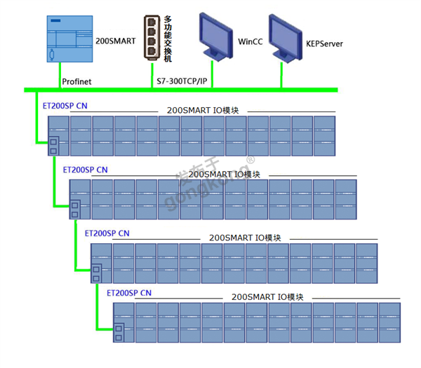

本人对Smart200 比较熟悉,因大学里就是学习过(注:很多大学都是以西门子Smart200PLC 作为学习的教学设备),工作后接手构建一个中型数据采集项目,由于Smart200 最多只能连接6个模块,输入通道数量远远不够,这时发现大连德嘉推出的ET200SP-200A产品能够为Smart200提供Profinet模块接口扩展功能,每一个ET200SP-200A接口模块能连接12个输入/输出模块;该项目中共使用了四个ET200SP-200A接口模块,总共挂接48个输入/输出模块,模拟信号输入数量达到300多点,开关量输入到达200多点,而且采集速度非常快,9毫米就采集一遍;完全超出项目要求的250毫秒,上位机配置了两台电脑,一台使用WinCC用于数据实时监控和历史曲线存储,另一台使用Kepserver为MIS系统提供接口数据驱动,驱动类型选择S7-300TCP,为此还要再加入一块大连德嘉的多功能交换机S型,因为它能将Smart200 PLC的以太网通行协议(S7-200TCP)转换成S7-300TCP,使数据传送速度更快、更稳定;避免两台电脑,在一台退出时造成另一台电脑通讯中断(西门子Smart200以太网通讯的大BUG)。
使用大连德嘉的多功能交换机S型,是本项目的另一亮点,因为使用它,WinCC 里的驱动就直接选用S7-300TCP,避免了以前通过PC ACCESS 作为OPC与WinCC 连接的诸多不便,(以前在大学里用的就是OPC方式、现在回头一看,真的很落后)。
