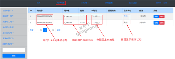

2、使用AAA认证服务器对考车网络接入进行认证鉴权
在驾考监控中心部署AAA认证服务器,其中一个主要的作用就是
对考车4/5G网络接入进行认证及鉴权。在传中VPN网络中接入设备仅需要提供正确的用户名和密码即可接入网络,这对于对安全性需求越来越高的行业专网来说,安全性是远远不够的。配合AAA认证服务器的使用,可以实现绑定接入设备的手机号码/IMSI号码[国际移动用户识别码,可以理解为SIM卡的身份证号]、用户名、密码,综合鉴权通过后,再为接入设备分配固定的IP地址。
对于不是工作人员通过渠道正常办理的SIM卡,在尝试接入时,会保存对应信息,管理人员只要不对其进行授权,对应的设备就无法接入进来。

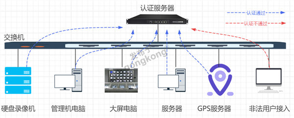

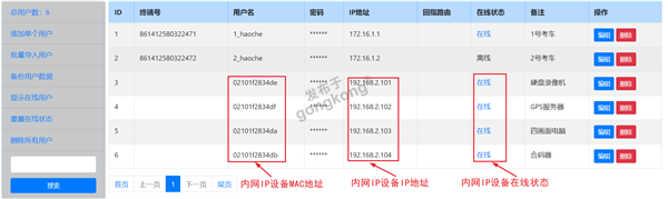

3.2 对监控中心接入设备的认证鉴权
大多数驾考项目监控中心都配置了一台交换机作为扩展,将硬盘录像机、GPS服务器、管理机电脑、服务器电脑、闸机、大屏电脑、成绩单电脑、四画面电脑、合码器等IP设备二层汇聚在一起。当有众多分门别类的IP设备接入到同一交换机上时,内网安全也会收到一些挑战。对此,也可以通过AAA认证服务器对这些众多的接入设备进行认证鉴权,通过后才允许接入到内部网络,从而提高网络的安全性。
