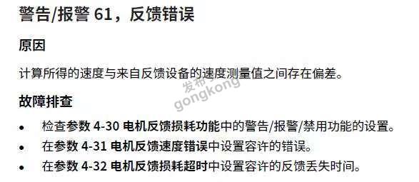

有时候遇到一些通讯问题,跟玄学一样,反正就是来回下载,不断试了。前几天遇到有个丹佛斯变频器也是,本来动的好好的,后来遇到AL61报警,倒腾半天,最后还是恢复出厂设置,然后重新设置参数解决的。909da0364e9eb8c2d08ab2f2f4542c3.jpg
