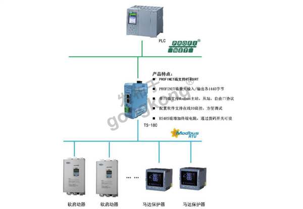

案例:
在钢铁厂的生产过程中,电机作为驱动各种生产机械和辅助设备的关键设备,其正常运行对于生产效率和质量至关重要。为了确保电机的正常运行和使用寿命,通常会使用软启动器和马达保护器等设备,因此监控软启和马达保护器的工作参数成为重点。
福建某钢铁厂,中控室使用 S7-1515PLC,实时监控现场软启和马达保护器的工作参数以确保电机的正常稳定运行。
该系统中,S7-1515PLC 支持 PROFINET 以太网协议,软启动器和马达保护器支持Modbus RTU协议,为了搭建 PLC 与软启和马达保护器的通信,实现中控室实时采集、分析软启和马达保护器工作参数等信息,确保电机的正常运行,客户选择上海泗博----Modbus 转 PROFINET 网关TS-180作为该通信的解决方案。
