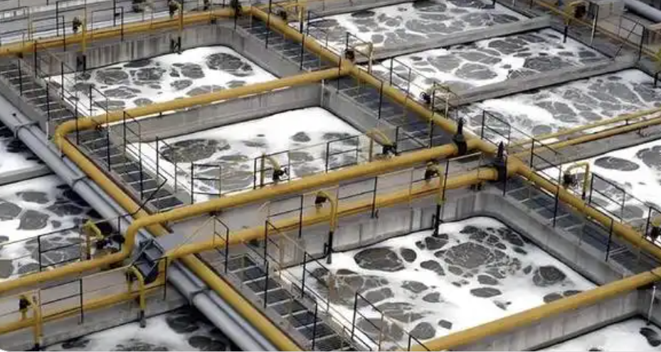

在当今的工业生产领域,众多企业在生产过程中会产生大量工业废水。若这些废水未经处理直接排放,将会引发严重的工业污染问题。因此,借助科技手段对污水进行有效处理显得尤为重要。在一个污水处理系统中,往往包含来自不同厂家、不同品牌的PLC和DCS系统。通过实现PLC和DCS系统之间的通讯,能够确保整个污水处理系统正常运行,进而达成污水处理的预期效果。本案例将着重介绍北京捷米PROFIBUSDP转ModbusTCP网关模块捷米特JM-DPS-TCP在该污水处理系统中的桥接应用,从而实现PROFIBUSDP转ModbusTCP

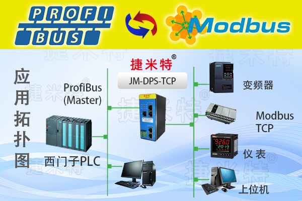

一、应用需求
在污水处理现场,配备有两台西门子S7-300PLC和一个DCS系统。其中,DCS系统作为ModbusTCP主站,提供基于ModbusTCP协议类型的数据;而两台S7-300PLC则采用PROFIBUSDP协议,并且充当PROFIBUSDP的主站。为了实现两台PLC和DCS系统之间的数据交换,就必须有一个模块来完成这两种不同协议之间的转换。北京捷米公司的捷米特JM-DPS-TCP网关,正是解决这一问题的理想方案。
二、捷米特JM-DPS-TCP网关介绍

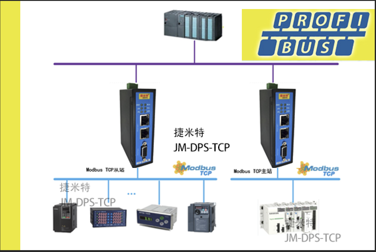

捷米特JM-DPS-TCP网关的核心功能是实现ModbusTCP协议与PROFIBUSDP协议之间的转换。它具备一个以太网接口(RJ45)和一个PROFIBUS DP接口(DB9孔型)。在以太网端,该网关既可以作为ModbusTCP主站,也可以作为ModbusTCP从站;但在PROFIBUS DP接口端,它只能作为PROFIBUS DP的从站。
PROFIBUS DP转ModbusTCP网关模块在污水处理系统中的应用案例(图2)
(一)数据处理能力
1.**PROFIBUSDP数据**:PROFIBUSDP输入数据的最大容量为244字节,输出数据最大同样为244字节,且输入与输出数据总和最大为244字节。
2.**ModbusTCP主站功能**:当网关作为ModbusTCP主站时,最多能够支持访问36个具有不同IP地址或不同单元标识符的ModbusTCP服务器。同时,它支持多种功能码,包括01H、02H、03H、04H、05H、06H、0FH、10H,这些功能码能够满足不同场景下的数据交互需求。
3.**ModbusTCP从站功能**:若网关作为ModbusTCP从站,最多可支持36个TCP连接。并且支持功能码03H、04H、06H、10H,确保与ModbusTCP主站之间的稳定通讯。
