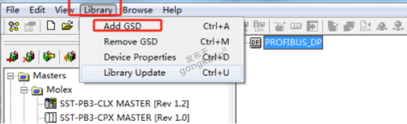

首先导入E+H流量计GSD描述文件到组态软件

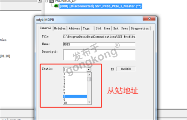

然后设置从站地址

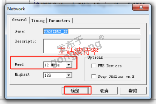

主站波特率

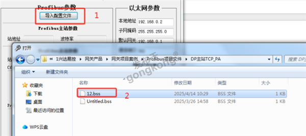

导入配置文件

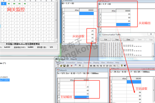

modbus poll软件监控数据
