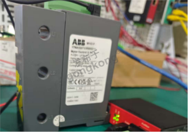

ABB电机保护单元是用于保护电机的重要设备,它能够实时监测电机的运行状态,如电流、电压、温度等参数。当电机出现异常情况时,保护单元能够及时切断电路,保护电机免受损坏。ABB电机保护单元通常支持多种通信协议,包括Modbus TCP,这使得它可以与其他设备进行方便的通信。

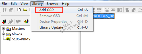

首先在网关组态配置软件导入ABBGSD描述文件

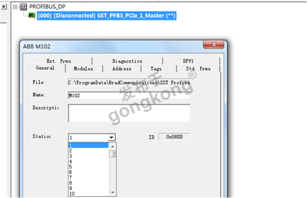

设置profibus地址

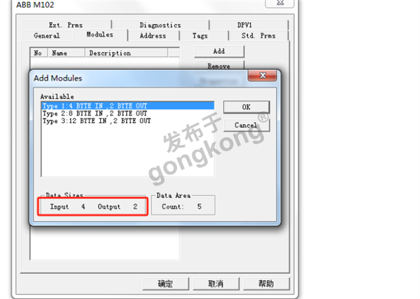

手动添加4字节的读和两字节的写

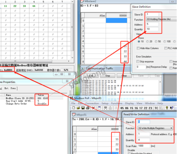

modbus poll调试软件来监控数据,如下图
