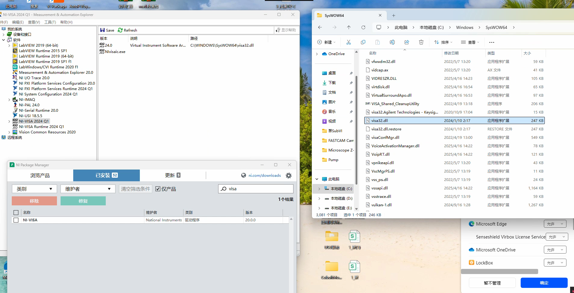

然而在实际运行时,LabVIEW 2019 32 位程序能与串口正常通讯,但 LabVIEW 2019 64 位程序打开后,窗口报错显示窗口不存在。运行过程中还出现了错误代码为 -1073807202 的报错,报错位置在 VISA Configure Serial Port (Instr).vi->Pump_Core.vi 的 Property Node (arg 1) 处。可能原因是 LabVIEW 及 VISA 提示,VISA 或其所需代码库无法定位或加载,通常是系统未安装所需驱动。
尝试通过 NI Package Manager 卸载并重新安装软件,但问题依旧存在。后来发现在使用 NI Package Manager 卸载 NI VISA 20.0 后,在 MAX 中仍有 NI VISA 2024版本存在,查看其位置,发现在 C:\WINDOWS\SysWOW64 文件夹中有相关动态库,且直接删除不了。进一步在程序卸载列表中查看,发现 NI VISA 还有一些驱动未卸载干净,尽管在 NI Package Manager 中显示已卸载完成。于是,在程序卸载列表里重新将所有 NI 相关软件全部卸载,此时 C 盘里的相关动态库消失了。之后,重新安装 LabVIEW 2019 64 位软件和 NI VISA 20.0 ,再次运行串口程序,一切恢复正常。
