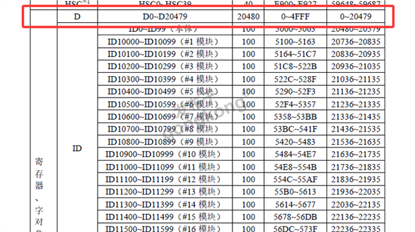

信捷与wincc通信   线圈和普通寄存器都可以连上  保持寄存器连不上(都按信捷映射地址填写)怎么才能连接上保持寄存器

把读取程序发上来看看,大概率是地址错了吧

发表于:2025-05-18 10:14:53
XD5E为例,D区的地址对应:
回复本条
