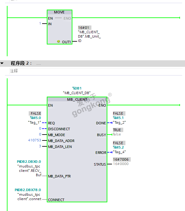

西门子PLC1200 作为客户端与串口服务器 mudbus tpc通讯,串口服务器是有人的USR-TCP232-304,再与温控器进行485与通讯,温控器的485参数是,19200,无校验,站号是1,接收不到数据是什么问题,以下是串口服务器的参数设置和PLC程序设置,各们大神帮忙看看哪里设置错了
