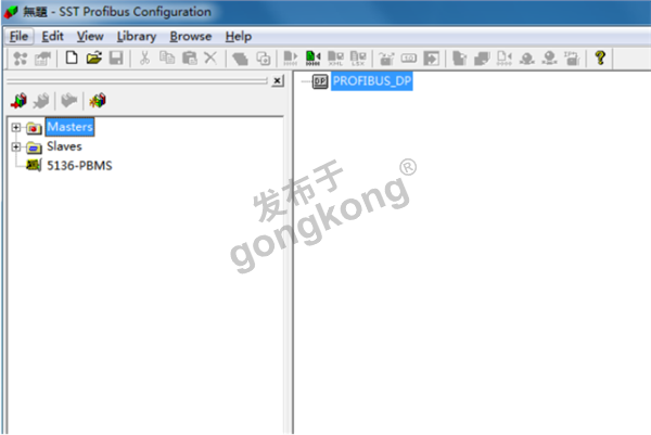

1、首先打开配置文件制作软件SST Profibus Configuration
2、点击Library”选择GSD文件所在文件夹找到后点击打开导入GSD文件:

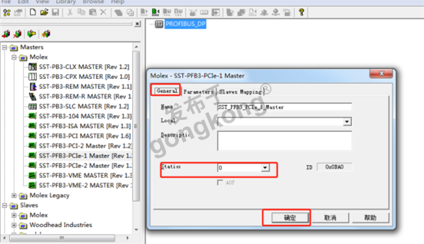

 3、点开Mastersmolex选择主站设备:
4、双击添加后地址保存默认0就可以:

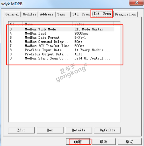

6、设置modbus参数:
