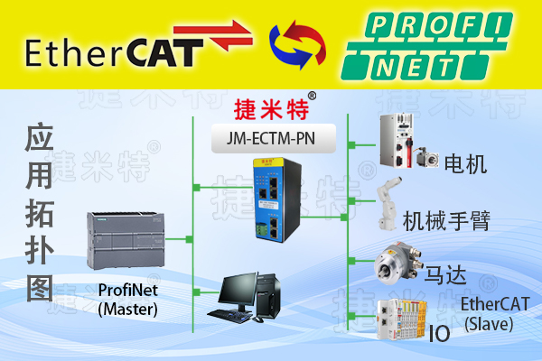

一、案例背景
某电子制造企业的5G通信模块组装线,采用西门子S7-1200PLC(ProfiNet主站)进行产线调度,而精密组装工序由3台海克斯康工业机器人(EtherCAT从站)完成。由于协议差异,机器人动作与PLC逻辑存在150ms延迟,影响组装精度。捷米特JM-ECTM-PN网关的应用,构建了微秒级同步的控制网络。以此解决ProfiNet转EtherCAT的通讯

三、设备连接与配置
物理连接
1. 网关部署:将JM-ECTM-PN网关安装在机器人控制柜内,采用DIN导轨安装
2. ProfiNet网络:通过工业交换机连接网关与西门子PLC,配置VLAN隔离控制网络
3. EtherCAT网络:使用超五类屏蔽电缆连接网关与机器人,形成星型拓扑

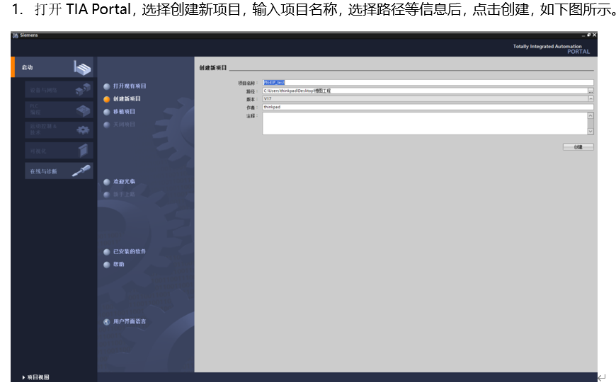

2. 通过 Portal 视图或创建完成的项目视图将 CPU 插入到项目中。
ProfiNet转EtherCAT协议转换网关实现西门子S7-1200PLC与海克斯康工业机器人的配置案例(图5)
2. 在视图中,选择设备和网络并单击添加新设备(或者在项目视图中的项目名称下,双击添加新设备),如下图添加新设备对话框,添加支持PROFINET接口的控制器例如6ES7 215-1BG40-0XB0
